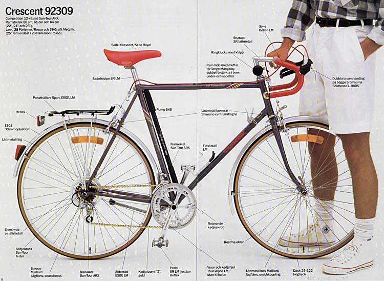

2. Truputį pasukti vairą žemyn, stabdžių rankenėles perkelti truputėlį viršun. Nes šiuo metu iškraipyta geometrija ir bus nepatogu.
Daugmaž, kaip čia http://www.cykelhobby.com/bilder/bilder08/309-85.jpg
