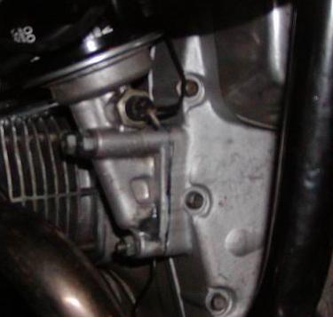

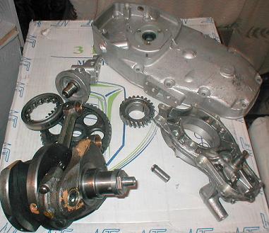

Prikelsiu tema. http://www.moto.kiev.ua/attach_issue/de ... oil914.JPG
http://www.moto.kiev.ua/attach_issue/de ... oil811.JPG
Sitas reikalas su tepalo filtru yra samadielka ar gaminama ir galima nusipirkt?sunkiai sekasi rasti info apie tai
http://s3images.coroflot.com/user_files ... URmtEO.jpg
http://s3images.coroflot.com/user_files ... bQyzuO.jpg
kiek matau net ir blokas kitoks,nera skyles tepalo spaudimo davikliui.viskas tepalo filtro korpuse.

Pažiūrėjus youtube video įrašų apie Днепр ir Урал motociklu perdarymus- tobulinimus ir gadinimus galima surasti beveik visus atsakymus kaip paciam perdaryti tepalo valymo sistema. Ziurekit ne tik anglu kalba, bet ir rusu, nes praleisit didžiausia įdomios informacijos dalį. Jei teisingai prisimenu, viename is įrašų parodyta, kaip is siurblio tepalas pirmiausia praeina pro filtrą ir tik tada į alkunini velena. Tokiu atveju joks smėlis neisbraizys indeklu.
Vienas is klausimu yra nepaliestas: kiek sekundziu dnepr variklis turi dirbti be tepalo spaudimo kol prisipildo tepalo filtras.
Kolegos pateiktos nuorodos nuotraukoje yra vienas is fabrikiniu rinkinių, dar yra rinkinys Ural varikliui pakeisti aušinimo sistemą.
